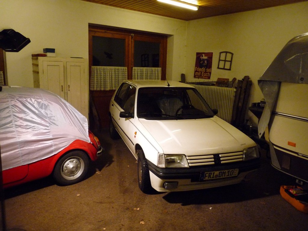

Hallo Hans-Peter,
irgendwie ist dein Wunsch bei mir untergegangen, sorry! Natürlich poste ich gerne ein Foto zum Abschluss :D . Da der Kleine bei uns eher als Alltagsauto unterwegs ist, machen wir davon nicht so viele oder schöne Fotos wie von den Oldtimern, aber ich hatte im Februar nach den erfolgreichen Arbeiten tatsächlich ein Foto gemacht, bitte schön!
gruss ricklef

Beitrag von Pipes2101 » Sa 23.05.15 21:29
Ja GEIL :daumenhoch:
