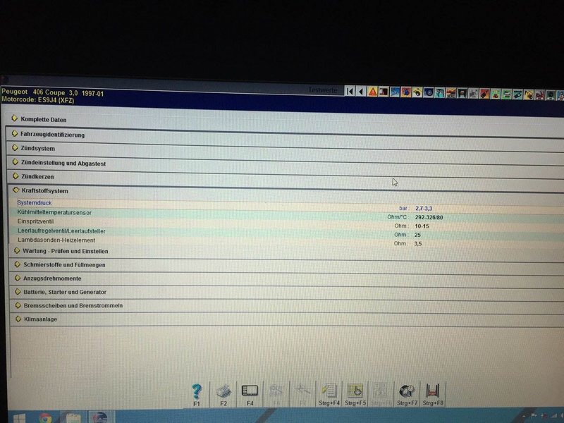

406_QP
Beiträge: 45
Registriert: Di 13.11.12 23:48
Postleitzahl: 22547
Re: Leerlaufprobleme, Motor stirbt ab
Beitrag von 406_QP » Mi 18.02.15 20:40
2.7 - 3.3 und beim Druckregler steht 3 Bar..
Passt zumindest zum Ergebnis ohne unterdruckanschluss.

Wohnort: GM
Beitrag von *firemaster*~ » Mi 18.02.15 23:37
ok, das ist ja defintiv zu wenig 2 anstatt2,7.
auch 3 und 3,3.
kannst ja mal den Benzindruckregler und Benzinfilter direkt mit machen, dann biste wenigstens halbwegs auf der sicheren seite.
