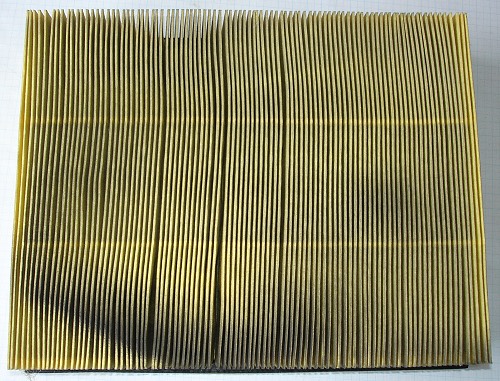

Hi ich hab mal meinen Luftfilter rausgeholt . Sollte man den tauschen ? Hatte an einen Sport tauschfilter gedacht.

Wie sieht der denn aus? Bist du nur in einem Luftkurort unterwegs?
Bei mir sieht der Filter so nach der Hälfte des Wechselintervals aus.

Schaden tut es nicht aber ein Staubsauger oder besser druckluft tut es auch

der lufi sieht noch gar nicht so schlecht aus, auspusten und an die wand kloppen sollte reichen, die "schmauchspuren" sind dort wo die meiste luft langgeht.
