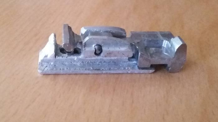

Hallo an alle,
ich weiß der Thread ist alt, aber mein 206+ ist jetzt gerade ins Alter gekommen wo der besagte Schlitten seinen Geist aufgegeben hat :-( - ist in mehrere Teile zerbrochen; vielleicht war ich etwas zu unwirsch als der Sitz blockiert hat. Ach ja - Vorsicht, falls der Sitz sich nicht leicht vor und zurück schieben lässt, da können die Zähne der Sitzschiene etwas verbogen sein und wenn man dann zu viel Kraft aufwendet, dann brechen die Teile gerne. Wie gesagt, einzeln gibts den nicht aber mit ein wenig gutem Willen, etwas Geschick und Geduld kann man das Teil auch nachbauen ;-). Ich habe das Teil jetzt ein paar Tage drin und es funktioniert problemlos. Also vielleicht findet ihr in eurem Umfeld jemanden mit dem entsprechenden Werkzeug, damit lassen sich dann ein paar Hundert Euronen sparen.
Gruß Wolfgang
Der Nachbau aus Alu und ein wenig Stahl
