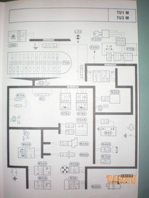

Wenn einer für mich einen Stromlaufplan oder so etwas ähnliches hätte - das wäre sensationell...

Ich schau mal habe nen ganzen Ordner voller Stromlaufpläne.

Hier hab ich eventuell was ...
