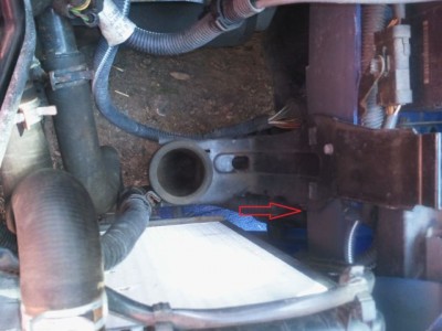

von captainhook » Di 29.05.12 15:27
hi,
geh ich richtig davon aus das die pumpe da is wo der rote pfeil hinzeigt??
![zwinker ;)](./images/smilies/2006_zwinker.gif)
und habe geschaut die membran in dem Pilzartigen Teil ist noch intakt...etwas dreckig aber nicht porös oder gerissen.
habt ihr noch tips für den ausbau der pumpe bzw sollte ich auf iwas achten?

von captainhook » Fr 01.06.12 14:29
hi...hab heute die abgaspumpe ausgebaut...gereinigt...und siehe da sie läuft wieder
nur is das teil verdammt laut
![frechgrins :D](./images/smilies/2006_frechgrins.gif)
...aber naja sie funktioniert wieder...
