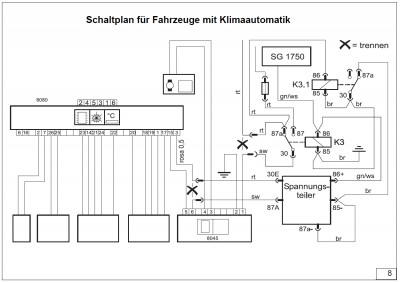

Anbei der Schaltplan für den Anschluss bei der Klimaautomatik.
Die Rote/Schwarze Leitung hab ich schon angeschlossen (Plus und Minus für Gebläse).
Die rosa Leitung ist für die Drehzahlsteuerung vom Gebläse zuständig.
Mfg
Harry
Schaltplan aus der Einbauanleitung
zaphod2
Benzinsparer
Beiträge: 372
Registriert: Mi 22.04.09 19:09
Postleitzahl: 14532
Wohnort: Potsdam
Re: Ansteuerung Heizungsgebläse Standheizung
Beitrag von zaphod2 » Mo 19.12.11 17:02
der "spannungsteiler" hier ist tatsächlich die IPCU, du wirst nicht drum rum kommen diese einzubauen...

Harrythebiker
Beiträge: 56
Registriert: Fr 18.12.09 11:30
Beitrag von Harrythebiker » Mo 19.12.11 17:15
Und was macht dieser "Spannungsteiler" denn nun genau?
Denn unter Spannungsteiler verstehe ich normal eine Schaltung, welche die Spannung am Ausgang in einem gewissen Bereich regelt. Oder?
Weiß jemand wie die Drehzahlregulierung technisch erfolgt?
Durch eine Spannung, einen Strom, Widerstand?
Außerdem muss in dem "Spannungsteiler / IPCU" auch eine Schaltung zum Umschalten auf den Normal-Betrieb vorhanden sein. Also entweder kommt das Steuersignal vom Klimabedienteil oder dann vom "Spannungsteiler"
