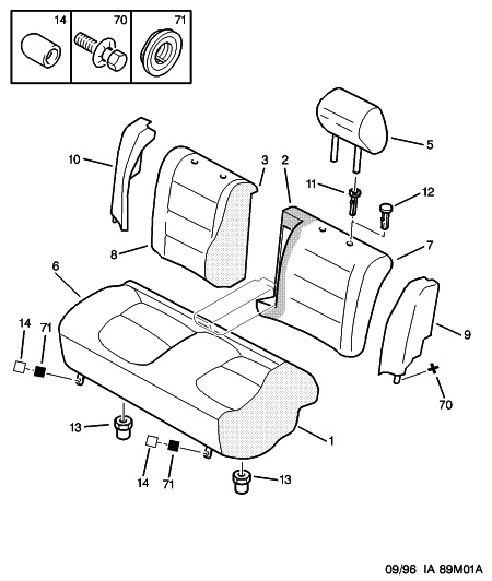

Hallo ,
weis jemand zufällig wie man die Rücksitzbank
beim 406er ausbaut?

moin,
bei der limousine müssen zwei muttern (71) unter einer abdeckung (14) raus, dann sollte es gehen.

Habe die beiden schrauben auch schon abgehabt, hab die dann aber auch nicht weiter geschaft
die abzubauen.
Gibt es das irgende wo ein trick dabei?

Beitrag von seppili1 » Mo 07.02.11 16:36
Siehe Bild!!!
