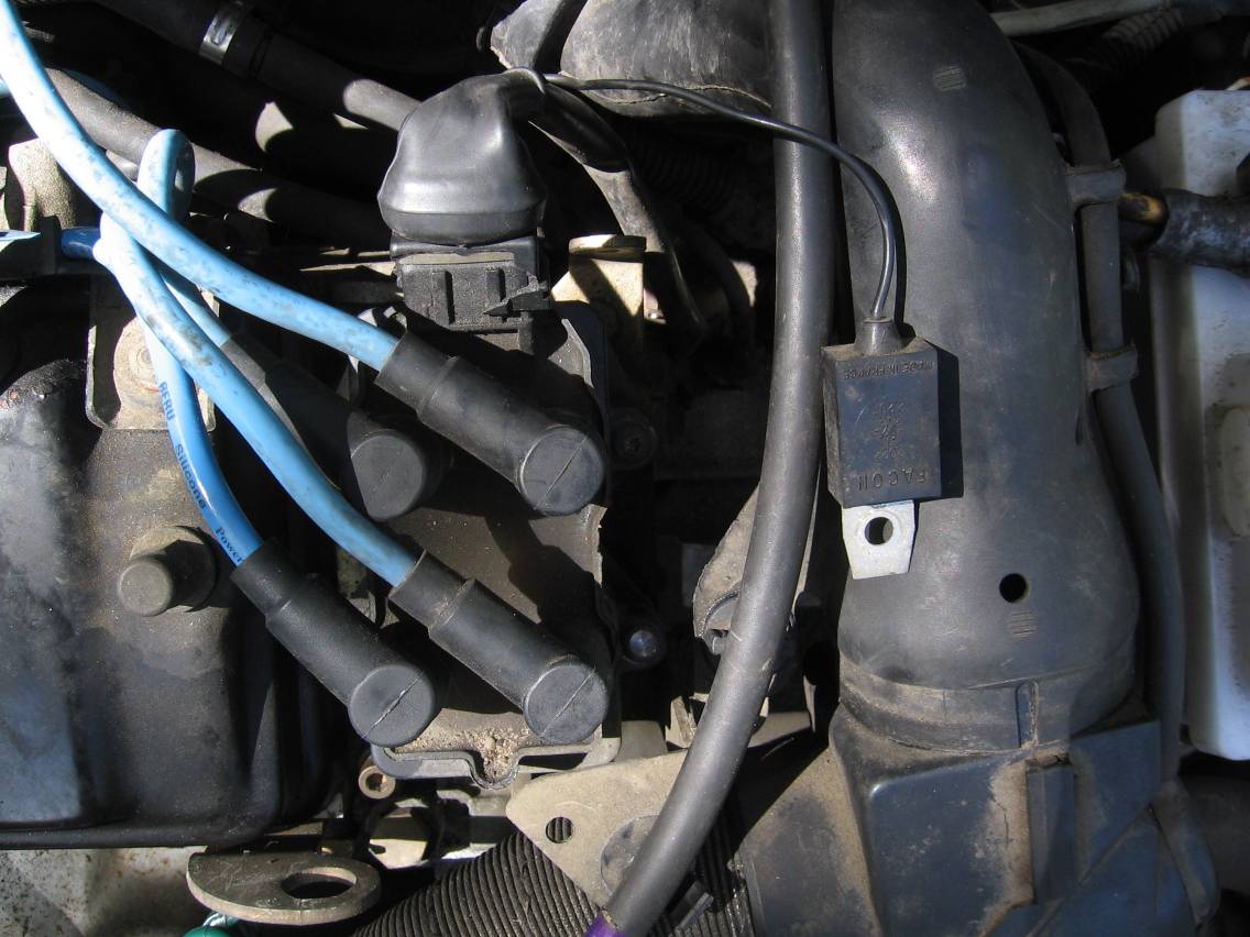

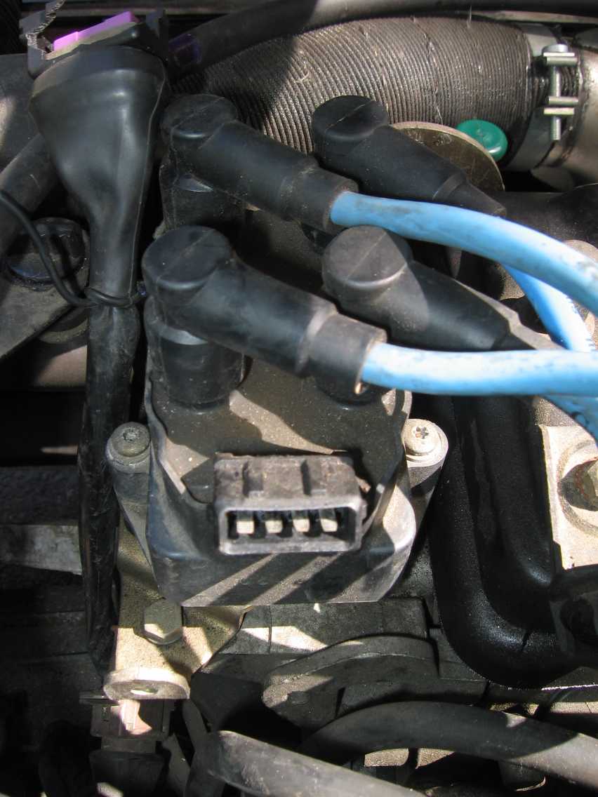

Ich hab mal ein paar Bilder gemacht, vllt helfen die ein bisschen...
Edit: Hab jetzt mal versucht das Kabel zurückzuverfolgen, und bin mir ziemlich sicher, das es in den zentralen "Steuercomputer" (oder wie das Ding heißt) geht...

das schwarze kabel mit der kleinen plastikbox was da baumelt ist ein entstörkondensator !
Damit du kein Drehzahlpfeifen in deinen musik-lautsprechern hörst ;)
Das ding schaubste einfach irgendwo am motorblock mit fest, also an masse !
Die man ja prima sieht, hast du eine Doppelfunken-Zündspule, nix mit verteiler !
Der Stecker ist 4-Polig.Wenn du die Gummimanschette vom stecker mal abmachst siehst du auch die kabel!
Schwarz ist masse.dann müsste noch nen weisses, nen graues und noch nen kabel sein.
Wenn ich mich nicht ganz irre, ist Pin 1 Zündungsplus und Pin 4 Masse.
Musst also an Pin 2 oder 3 abzwacken, einfach mal nen stück abisolieren und nen Kabel provisorisch zum DZM legen.
