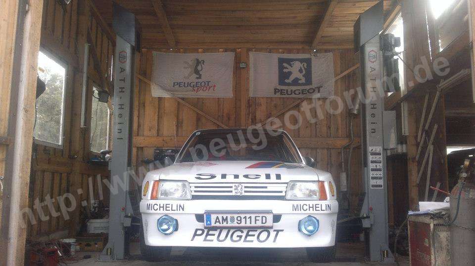

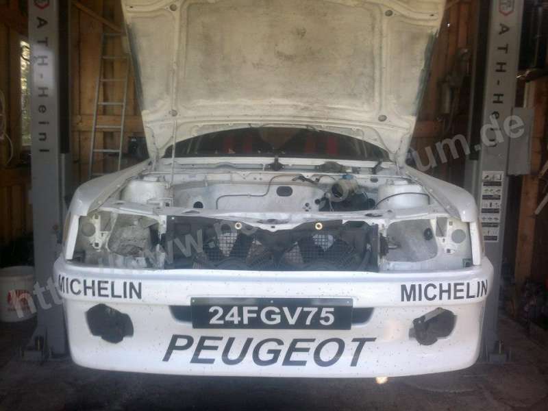

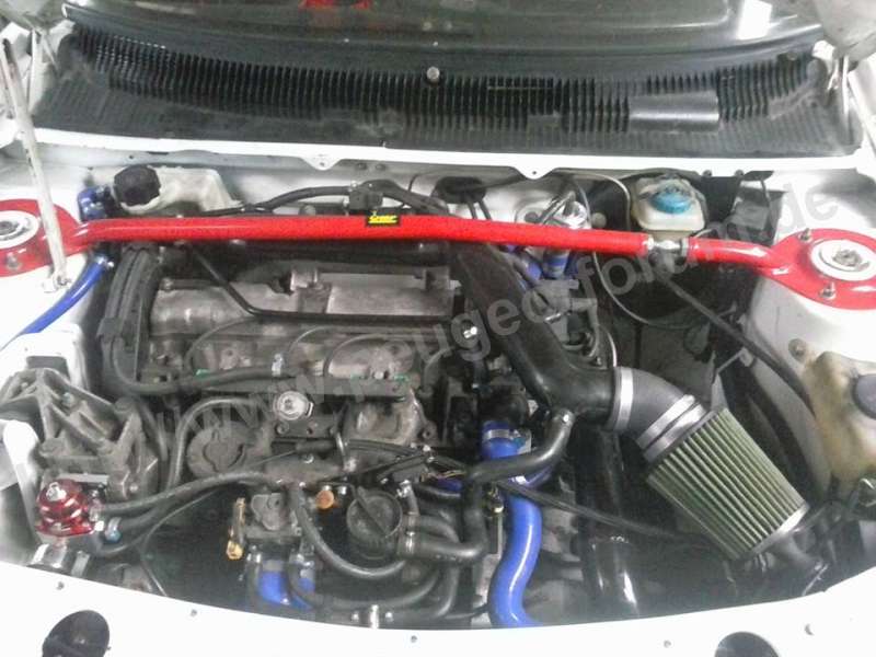

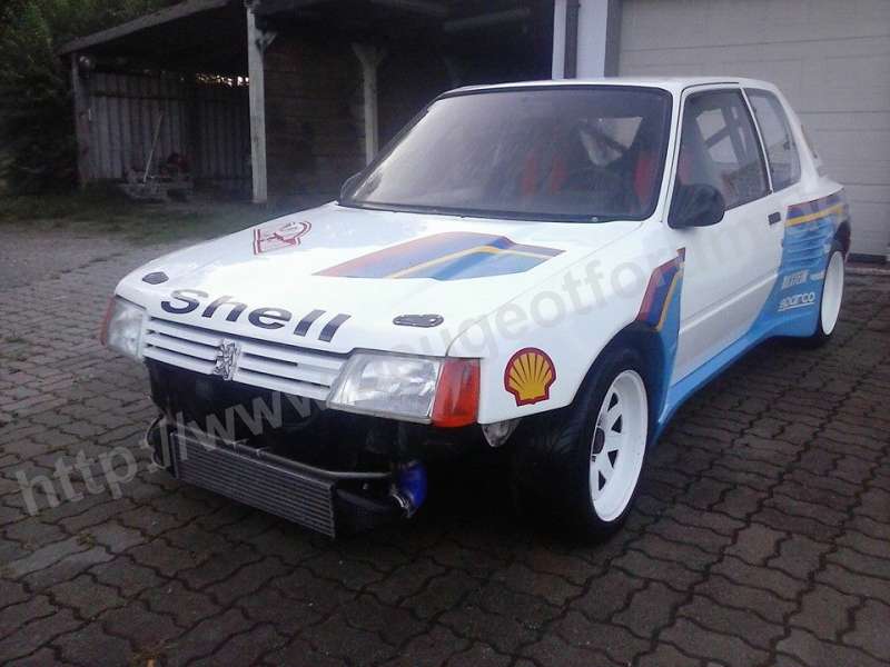

Originalfahrzeug: Peugeot 205 GTi 1.6 ´85 (ohne Kat)

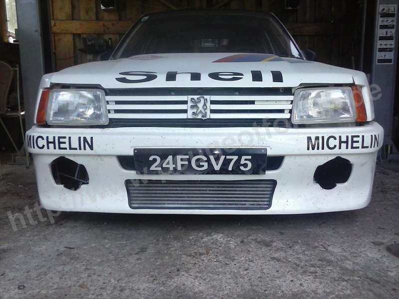

Bodykit: Fa. Kaan Breitbau T16

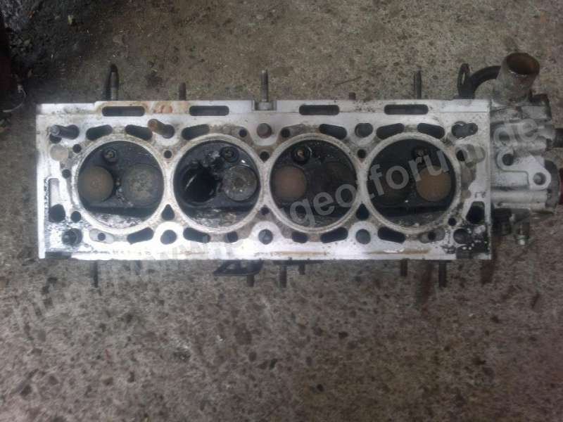

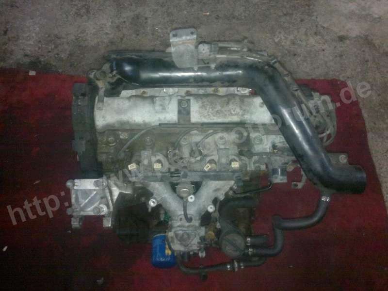

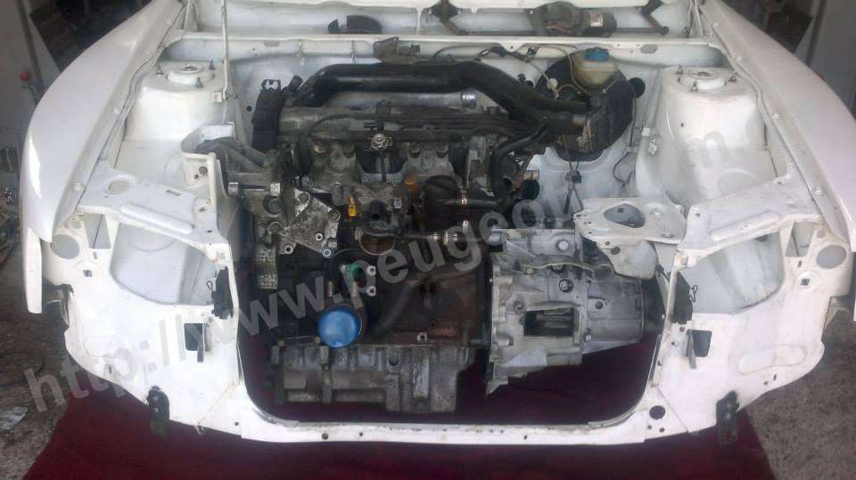

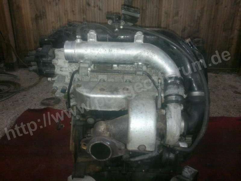

Motor: 2.0 8v Turbo CT 108kW aus einem Citroên XM
Motorsteuerung: KMS MD35, KMS CAN Breitband Lambda Controller + CAN Display
Benzinversorgung: Benzinpumpe Walbro 255, Benzindruckregler Aeromotive A1000, Einspritzventile Bosch EV6 450ccm

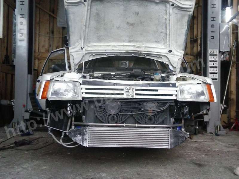

Ladeluftsystem: Aluminium Verrohrung Eigenbau WIG geschweißt, LLK Mercedes Benz C320, Samco Kit
Abgasanlage: Edelstahl Eigenbau WIG geschweißt, 70mm ohne Kat mit Motorsport ESD
Antriebsstrang: MI16 Schwungrad, 215mm OMP Sintermetall Kupplung gefedert/verstärkt
Getriebe: zz. Original GTi 1.9, Antriebswellen zz. Original GTi 1.9
Bremsanlage: Brembo 4 Kolben Festsattel 288mm
