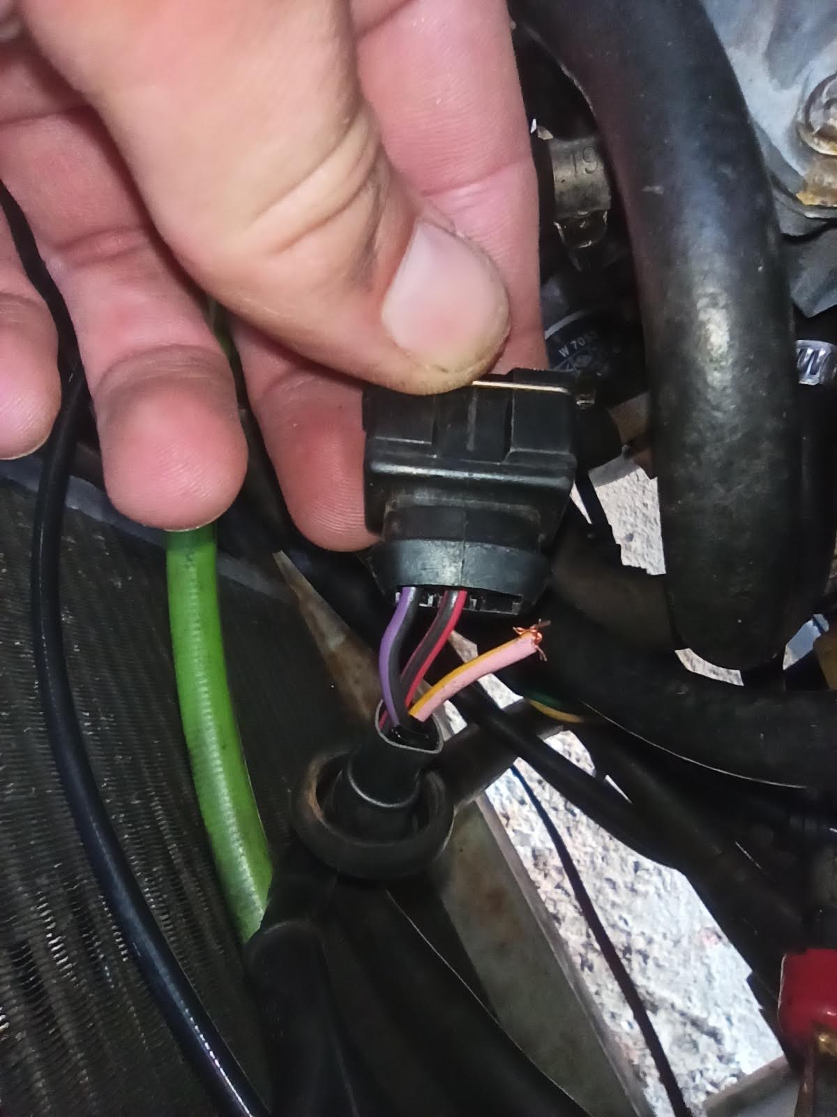

Nach etwas Frustation, habe ich den vermeintlichen Fehler gefunden: Ein Pin am Drosselklappenpoti war abgerissen und die Zündspule war defekt.

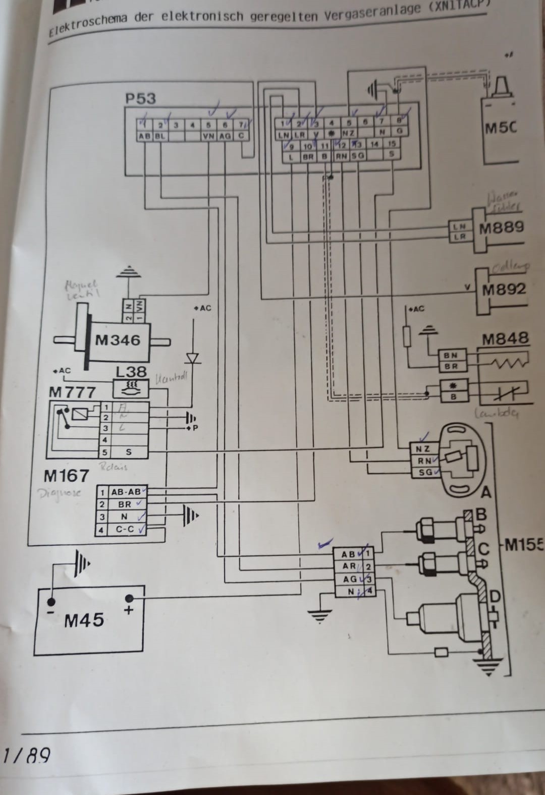

Wo ich schon dabei war habe ich den kompletten Kabelbaum auf Kabelbruch durchgemessen:
