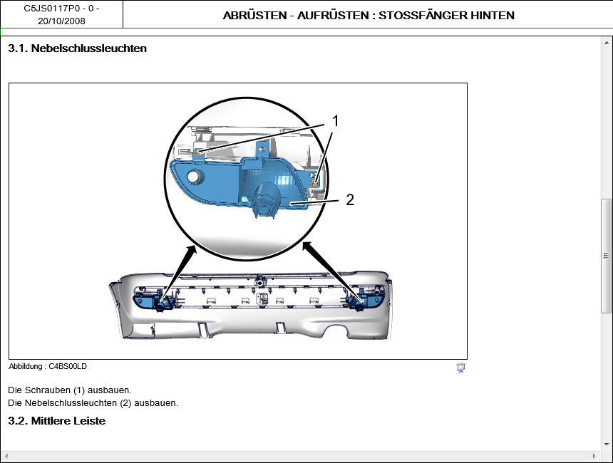

Wie tausche ich hinten links das Glas der Nebelschlußleuchte aus? Muss man die schwarze Leiste aus der Stoßstange heraus machen und wie geht das?
PEJOT
von PEJOT » Mi 21.04.21 07:51
Das gibt es nicht einzeln.
- ADAC-Fan
- Beiträge: 537
von Emma65 » Mi 21.04.21 08:08
AUS- U EINGEBAUT : NEBELSCHLUSSLEUCHTE 0,2 AW
