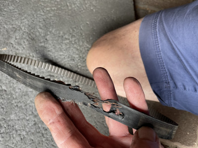

Wie ist denn das Schadensbild des Riemens? Mit Gewalt abgerissen oder durchgeschliffen, verbrannt oder abgefräst?
Riemen sollte man immer vor dem Einbau genau betrachten, oft bekommt man überlagerte Neuteile, die schon nimmer so taufrisch sind:-)

Foto vom Riemen.
War ein Conti-Produkt, ggf. überlagert, aber frisch bestellt über das Web, konnte es damals aber nicht prüfen, Reparatur selber durchgeführt in 11/2022.
Die Frage nach dem Grund der "Blockade", die vermtlich den Riss verursacht hat ist noch offen.
Hab nun alles auf, die Kurbelwelle lässt sich sehr leicht mit einer 22er Nuss/Ratsche drehen, auch ohne Geräusche. Werde die Tage mal einen Kompressionstest machen, ob die Ventile noch dichten. Letzte Hoffnung, sonst Kopf runter und nachsehen, was alles Schaden genommen hat.
