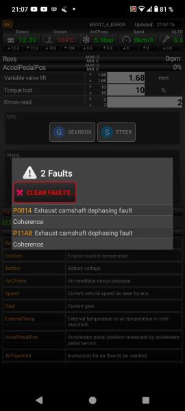

Mein 207 1.4 vti, der alte treue Gefährte, macht Kopfzerbrechen. Er hat die Fehler P0014 und P1148 im Steuergerät abgelegt. Die lassen sich löschen. Kommen aber dann irgendwann während der Fahrt wieder. Der Tausch des Positionsgebers und Steuerventils an der Auslassnockenwelle hat nichts gebracht. Der Leerlauf ist überhaupt nicht stabil. Er springt gut an. Läuft erst 2-3 Sekunden ordentlich und fängt dann fürchterlich zu "sägen" an. Die Leerlaufdrehzahl schwankt stark. Das hört dann nicht mehr auf. Beim Fahren merkt man eigentlich nichts davon. Wir sind mit unserem Latein am Ende. Kann jemand einen Tipp geben, wie man das weg bekommt?

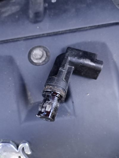

Was mir noch einfällt, beide Wellensensoren mal raus holen, Wellenverschleiß kann am Sensor da magnetisch anhaften, eventuell irritieren. Wenn da Schlotze dran hängt, abwischen.

Den Tipp mit dem Steuerventil der Einlassnockenwelle werde ich wohl probieren. Die Nockenwellensensoren hatten in der Tat beide quasi eine Bauchbinde aus Metallabrieb. Den habe ich abgewischt. Keine Ahnung wo der herkommt. Er braucht tatsächlich manchmal viel Öl. Dann wieder nicht.
Ich hatte schon die Kolbenringe in Verdacht?
- Nockenwellensensor mit Metallabrieb

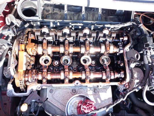

Als ich den Ventildeckel runter hatte habe ich mal mit einem Schraubenzieher gegen das Kettentrum , das zur Einlassnockenwelle hoch läuft gedrückt. Da hatte ich den Eindruck, dass die Spannung geregelt wird. Der Halter, der die Kette zwischen Einlass- und Auslassnockenwelle führt, der war vor 40 000 km schon mal gebrochen. Das gab so ein Klappergeräusch beim Anlassen. Da war ich jetzt auch unsicher. Aber der ist noch an Ort und Stelle. Und nicht kaputt.
- Blick auf den Ventiltrieb
