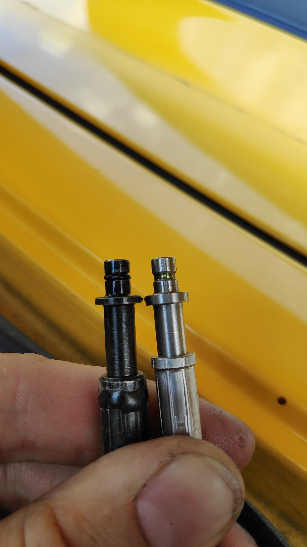

beim heißgeliebten quietschgelben 306er Cabrio BJ2002 meiner Mutter hat sich der Schlauch vom Deckelzylinder verabschiedet, bzw. ist aus der Pressung geflogen. Jetzt riecht der ganze Verdeckkasten natürlich einwandfrei nach Hydrauliköl, lecker schmecker... Werde ich wohl die Filz-Auskleidung rausrupfen müssen und was neues reinmachen, die trieft vor stinkigem Öl. Jetzt bräuchte ich aber noch etwas Rat.
