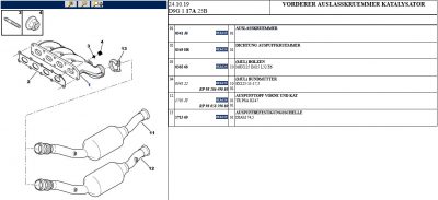

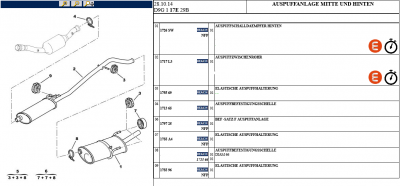

Anhänge dürften Themensteller weiter helfen.
