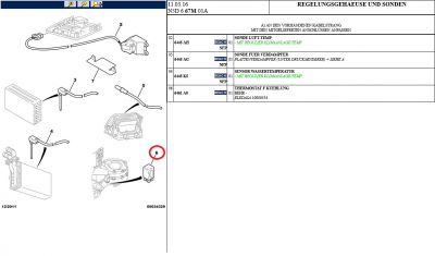

Beiträge: 559
Re: Heizungsventil 306 1,8 16 V
Beitrag von Emma65 » Mo 30.10.23 16:53
Bimetallgesteuerte Klappe kenne ich nicht, ist aber schon ewige Zeit her, wo ich mal einen 306 in den Händen hatte.
Für mich war das damals alles mechanisch mit Boutenzügen bei Modellen mit einfacher Klimaanlage.
Habe noch was über Deine Fahrzeug-Identifizierungsnummer (FIN/VIN) rausgesucht. Ob das bei Dir aber verbaut ist und was es für Aufgaben hat, bin ich aktuell überfragt.
