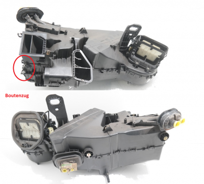

von Emma65 » Di 10.10.23 17:40
Die Boutenzüge gehen zum Heizungskasten. Mit dem Drehknopf der Heizungsbetätigung werden die Klappen vom Heizungskasten geöffnet oder verschlossen. Um da ranzukommen, muss Amaturenbrett raus. Explosionszeichnung bei solchen älteren Fahrzeugen ist Mangelware.

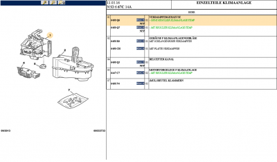

von uljoschloessi » Do 12.10.23 05:49
Hallo Emma,
gehen an dieses Teil nr 05 in der Zeichnung die Bowdenzüge ?
- ADAC-Fan
- Beiträge: 565
von Emma65 » Do 12.10.23 17:58
Nein. Das Bauteil ist ein elektrisches Stellelement. Modell mit automatischer Klimaregulierung. Das dürfte bei Dir garnicht verbaut sein, weil Du eine manuelle Klimaanlage hast. Manuelle Klimaanlage hat nur ein Taster zum Ein-/Ausschalten Klimaanlage.
Die Boutenzüge müssten an das Gehäuse Pos. 1 und 2 gehen.
