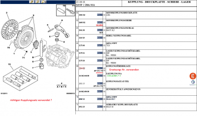

Ausrücksystem ned sauber verbaut? Wenn das Ausrücklager nicht sauber läuft, kann das die Folgeerscheinung sein. Auch die Gabel kann da ein Faktor sein. Dafür spricht, dass es geht, wenn man langsam schaltet, dann hat das System mehr Zeit, sich zurechtzuruckeln:-)

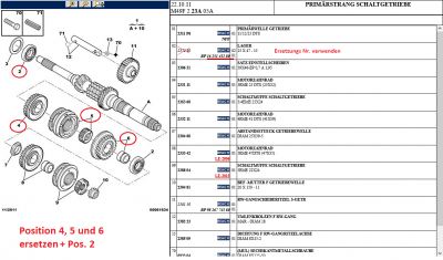

Beiträge: 559
Re: Hakender 3 und 4 gang Peugeot Partner BE3
Beitrag von Emma65 » Mi 13.09.23 17:33

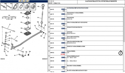

Vorrausgesetzt, richtige Kupplung eingebaut, Kupplungsseilzug richtig eingestellt und Schaltgestänge auf dem Getriebe ist nicht verbogen-/beschädigt.
Ich glaube dann nicht, das hier ein Kupplungsproplem vorliegt, da sich ja alle anderen Gänge schalten lassen.
Wenn sich "nur" 3. und 4. Gang mit schnarrenden Geräuschen einlegen läßt, ist der Synchronkörper 3./4. Gang beschädigt-/abgenutzt. Schaltet man langsam und es entstehen keine schnarrenden Geräusche, wird meine Vermutung bestätigt. Beschädigte Teile ersetzen, siehe Anhang.
