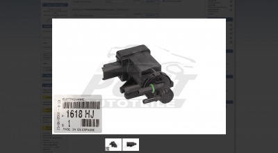

Deine Orga Nr.: 11692
FÜR : EXPERT 3 (G9) UND DIESEL TURBO DW10BTED4 FAP BIS ORGA-NR. 12313
KUNDENBEANSTANDUNG : Motorruckeln
1. URSACHE
Software des Motorsteuergeräts .
Magnetventil Turbolader.
2. KUNDENDIENSTEINGRIFF
Abfrage der Fehlercodes.
Herunterladen der Software des Motorsteuergeräts.
Austausch des Magnetventils Turbolader (Falls erforderlich).
2.1. Erforderliches Teil
1 Magnetventil Turbolader (ET-Nummer 1618.HJ) (Falls erforderlich).
2.2. Abfrage der Fehlercodes
