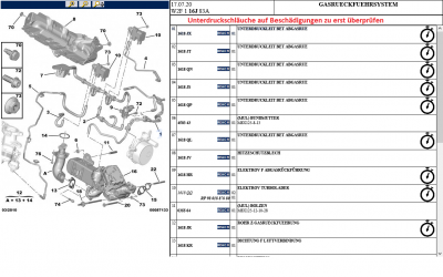

Frage an die Experten:
Beim 508 HDI 163Ps habe ich die folgenden Fehler: P0487 und P2562. MKL ist an, Auto fährt normal, seit einiger Zeit schüttelt er sich aber beim Abschalten, letzteres spricht wohl für Drosselklappe.
Internetsuche hat für die Fehlercodes einen abgerutschen Schlauch ergeben, der war bei mir aber ok.
Fahrzeug-Identifizierungsnummer (FIN/VIN): vf38erhh8cl069339
Thanks!

P0487 Luftdosiervorrichtung : Position inkorrekt (Zu offen)
Wichtigste mögliche Kundenbeanstandungen:
- Abstellen des Motors beeinträchtigt
- Geräusche
Verdächtige Bereiche:
- Luftdosiervorrichtung
- Elektrosteuerventil Luftdosierer
- Positionsrückmeldung
- Unterdrucksystem
- Elektrische Kabelstränge
P2562 Turbolader mit variabler Geometrie : Position gegenüber der Sollposition nicht konform (Nicht genug Aufladung)
- Geräusche
- Rauchentwicklung am Auspuff
- Leistungsmangel
- Bremskraftverlust
- Turbolader (Variable Geometrie geöffnet)
- Magnetventil Turbolader
- Elektrischer Kabelstrang
- Positionsrückmeldung des Turboladers
- Unterdrucksystem
Sieht so aus, das Hauptfehler P0487 ist. Beschreibung von Dir passt dazu.
Verdächtige Bereiche von P0487 abarbeiten lassen.

von HolleBln » Do 29.06.23 14:09
Wen es interessiert, es wurde ein Elektromagnetventil getauscht ( leider nicht gefragt in welcher Funktion ). Schnurrt wieder.
