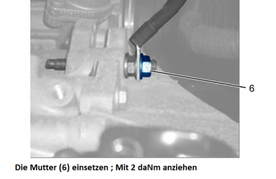

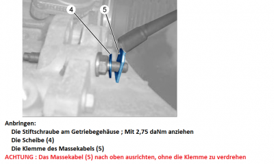

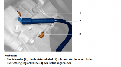

von Emma65 » Sa 28.01.23 15:57
URSACHE
Elektromagnetische Störungen, die mit der Stop and Start(STT)-Funktion verbunden sind und durch ein am Getriebe befestigtes Massekabel verbreitet werden.
HINWEIS : Diese Störungen beeinträchtigen die Werte des Sensors der Primärwelle des Getriebes
KUNDENDIENSTEINGRIFF
Neuausrichtung des Massekabels am Getriebe.
HINWEIS : Ziel ist es, das Massekabel des Sensors der Primärwelle des Getriebes zu entfernen
Benötigte Teile
1 Stiftschraube (ET-Nummer 2210.31).
1 Unterlegscheibe (ET-Nummer 6949.27).
1 Mutter (ET-Nummer 79 03 233 043).
Eine Abfrage der Fehlercodes durchführen :
Bei Vorliegen des Fehlercodes P1705 : Dieses Dokument anwenden
Wenn der Fehlercode P1705 nicht vorliegt : Dieses Dokument anwenden
Maßnahme
![3.png (198.44 KiB) 1970 mal betrachtet 3.png](./download/file.php?id=11465&t=1&sid=1f553605670820f0bc69899dcba38d6e)
![2.png (171.18 KiB) 1970 mal betrachtet 2.png](./download/file.php?id=11464&t=1&sid=1f553605670820f0bc69899dcba38d6e)
![1.png (154.11 KiB) 1970 mal betrachtet 1.png](./download/file.php?id=11463&t=1&sid=1f553605670820f0bc69899dcba38d6e)

von Rößner58 » Mo 06.03.23 18:35
Nochmal vielen Dank für die Guten Tipps.Es war tatsächlich das falsch verlegte Massekabel.Leider hat sich Peugeot nichts davon angenommen und die Behandlung bei den Freundlichen und auch bei Peugeot Deutschland war milde ausgedrückt sehr unfreundlich aber zum Glück gibst ja hier nette Leute die einem weiterhelfen.Habe es über rings in einer freien Werkstatt machen lassen zu einem Drittel was Peugeot verlangt hat.Vielen Dank nochmal für die große Hilfe hat mir viel Geld und Mühe erspart
