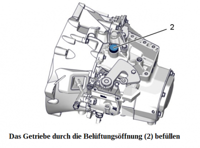

Hallo zusammen!Möchte Antriebswelle wechseln Fahrerseite(Spiel wurde durch Dekra festgestellt).Wo fülle ich Getriebeöl nach?Gibt es noch eine andere stelle zum Auffüllen.Wenn ich Batterie ausbaue,Muss die neu Angerlernt werden mit computer?Kann mir jemand weiterhelfen?VN Nummer ist VF3CU9HD8EY060671.Getriebenummer:9674157510,HL136.Vielen dank.

Batterie muss nicht angelernt werden.
Getriebeöl über die Ablassschraube komplett ablassen.
Das Getriebe durch die Belüftungsöffnung befüllen.
Getriebeöl mit Kennzeichnung "B1" verwenden. MOBIL GEAR OIL FE 75W (Zwischen Organummer 01/01/2012 und 31/05/2015 oder zwischen den Organummern 12837 und 14083) ET. Nr.: 9730AG
Öfüllmenge nach dem Ölwechsel : 2,1 ± 0,1 Liter.
![1.png (166.62 KiB) 1034 mal betrachtet 1.png](./download/file.php?id=11244&t=1&sid=3b73282228707d5ffa0f70e581950662)
