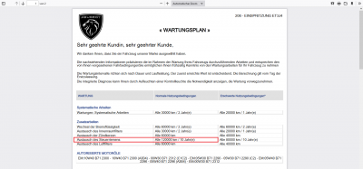

von Emma65 » Fr 04.02.22 19:01
Bitte schön.

Müsste ich den Zahnriemen doch wechseln? Wie teuer wäre der Wechsel inkl Wasserpumpe?
Ich dachte könnte 2 Jahre fahren.
