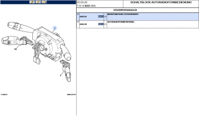

Fahrgestell Nr. angeben.

VF32DRFNF42626129

Teile Nr.: 624263
Laut Peugeot gibt es dafür keine Einzellteile. Habe ich auch noch nie davon gehört und würde persönlich die Finger davon lassen.
Was Du jetzt machst, ist Deine Entscheidung.

Ja offiziell gibt es von PSA keine Ersatzteile, da wird die komplette COM2000 Einheit getauscht.
Habe aber den hebel auch einzeln getauscht, funktioniert super.
