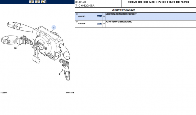

Fahrgestell Nr. angeben.
cc franky
- Kanaldeckelumfahrer
- Beiträge: 133
- Registriert: Mo 30.08.21 12:35
von cc franky » So 05.09.21 00:09
VF32DRFNF42626129
206 CC 2,0 S16
- ADAC-Fan
- Beiträge: 542
von Emma65 » Mo 06.09.21 07:56
Teile Nr.: 624263
Laut Peugeot gibt es dafür keine Einzellteile. Habe ich auch noch nie davon gehört und würde persönlich die Finger davon lassen.
Was Du jetzt machst, ist Deine Entscheidung.
