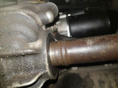

von Maverick73 » So 20.12.20 10:30
So, ich habe heute mal einges hinbekommen. Bei der linken Antriebswelle habe ich wie Matze69 in einem anderen Beitrag beschreibt, das Gelenk von einer der nicht passenden Wellen, abbekommen, und dann auf meine Originale drauf gemacht. Passt!
War wirklich nicht leicht, das Ding runter zu bekommen, aber okay.
Rechte Seite sieht es allerdings nochimmer nicht so toll aus. Ich habe das Gefühl, das sich die Welle im Halter verkanntet. Man sieht dort wo die Welle ins Getriebe geht, noch ca 2- 3mm blanken Stahl. Wenn ich die Welle ohne den Halter rein stecke, ist alles okay. Ich habe schon alles versucht,ich bekommen die Welle nicht tiefer ins Getriebe .ich kann zwar alles mit Gewalt zusammen stecken, aber das erklärt auch das leichte knacken im Zwischengelenk der Welle beim drehen.
Noch jemand ne Idee wie ich das machen könnte?

von Maverick73 » So 20.12.20 14:21
Hier mal Fotos
Foto2 ohne Halter, Welle ganz drinn
Foto1 mit Halter Welle geht nicht weiter rein

von mn4600 » Mo 21.12.20 18:31
Moin, das Getriebe sitzt korrekt am Motorblock?
Mfg

von Maverick73 » Mo 21.12.20 18:55
Ja, sitzt wunderbar. Ich habe extra nochmal nachgesehen.
