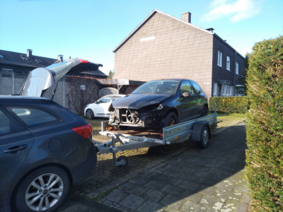

Danke erstmal für die Tipps. Ich habe den verunfallten 206 nun gekauft. Er hat definitiv den selben Motorkennbuchstaben und auch optisch sieht das alles im Großen und Ganzen gleich aus. Dazu kommt noch, dass der Preis für ein Auto mit glaubhaften 70tkm derart unanständig war, dass ich eigentlich nichts falsch machen konnte. :D
Eine Probefahrt auf Privatgelände konnte ich beim Kauf auch machen, so dass ich weiß, dass der 206 zumindest bis in den 3. Gang gut läuft. Schneller konnte ich dort nicht fahren. Wollte ich auch nicht, da eine Felge durch den Unfall einen Dötsch hat.
Somit steht der kleine jetzt auf unserem Stellplatz und wartet auf den Henker. Der Motorentausch wird dann wohl im Januar in Angriff genommen.
Heute Morgen ist mir allerdings im Vorbeigehen aufgefallen, dass beim "Neuen" der Warnblinkschalter regelmäßig kurz aufblitzt. Gab es den 206 auch mit Alarmanlage, oder was könnte das sein? Unser 206 (ein Grand Filou) ist ein bisschen besser ausgestattet als der Schlachter, hat dieses Blinken aber nicht.
Hier mal der kleine nach seiner letzten Fahrt:
