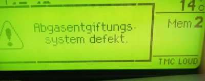

von Mddl » Do 22.10.20 17:48
Für die wo es nicht glauben das es das gibt
![IMG_20201022_174622.jpg (416.13 KiB) 4805 mal betrachtet IMG_20201022_174622.jpg](./download/file.php?id=10541&t=1&sid=6cfe4a73ba7305006ae8c501091a217f)

von Strange » Do 22.10.20 18:29
Aber ein Abgasentgiftungssystem ist halt kein Abgasvergiftungssystem.

von HolleBln » Sa 24.10.20 17:47
Mddl hat geschrieben: ↑Do 22.10.20 17:48
Wer lesen kann, ist wieder mal klar im Vorteil
