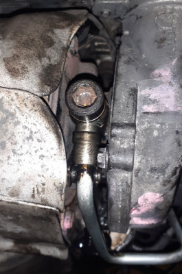

Mach ein Bild davon.
Die Leitung muss korrekt ausgerichtet sein.

Beitrag von Bey » Fr 19.06.20 21:49
Hier ein Bild
Rolf-CH
Politessen-Verehrer
Beiträge: 1320
Land: Schweiz
Re: 308 1.6 hdi Turbolader Ölzufuhrleitung spritzt Öl Hilfe !!
Beitrag von Rolf-CH » Sa 20.06.20 12:21
Ist eigentlich korrekt ausgerichtet.
Die Schraube ist in Ordnung?

Beitrag von Bey » Sa 20.06.20 13:51
Die Schraube scheint in Ordnung zu sein. Die Dichtungen sind neu..🤔🤔

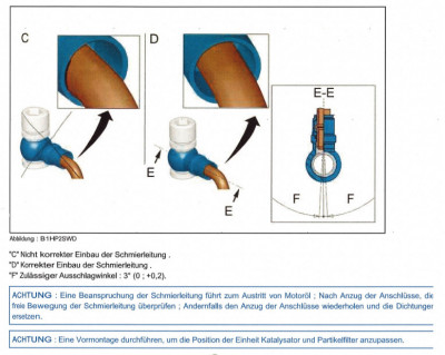

Hallo Bey,
ich hoffe mal, der Öl-Verlust konnte mittlerweile gelöst werden?!
Nicht, dass ich davon viel Ahnung hätte, aber vor Kurzem habe ich auch einen Turbo montiert und die Ringverbindung ist wohl etwas sensibel... Ich nehme mal an, dass das Öl nicht direkt an der Schraube mit den Kupferdichtungen rauskommt, sondern hinter der "Pressverbindung" an dem Metallrohr. Das Metallrohr soll wohl sehr genau sitzen und ein gewisses Spiel aufweisen, sodass der Öldruck selbst für die Dichtigkeit sorgt... Einfach mal "zurechtbiegen" bis die Leitung passt und dann "schön fest anziehen" ist wohl nicht zielführend. Die Fertigungsqualität und Behandlung im Lager bzw. auf dem Transportweg ist dann auch noch wichtig...
Anbei noch die Angaben für meinen 307.
Grüße vom Curt!
