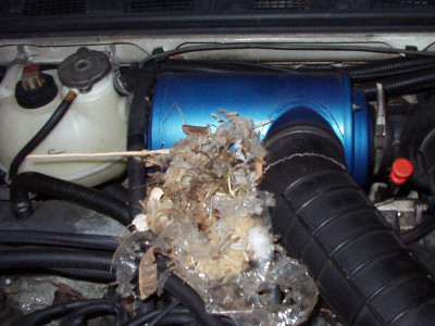

moin,
ich mag zwar lieber sudoku, rate aber trotzdem mal mit
vlt. hat sich eine maus ein kleines lager im motorraum eingerichtet, voriges jahr gibt es jede menge eicheln und bucheckern, ingendwann wird die vorratskammer warm und es riecht nach verbranntem holz.
ich hatte mal eine maus in der dämmatte der motorhaube, die matte konnte ich anschließend entsorgen und habe dort dämmatten eingeklebt.

Respekt 406 D!
Es war tatsächlich mindestens eine Maus, die genüsslich eine Brotstange (etwas dickere Salzstange) auf dem warmen Motor verspeist hat und die Krümel sind auf den Auspuffkrümmer gefallen. War erst nach Entfernen des Wärmeableitbleches zu entdecken.
Gut, dass die Maus(e) schon raus waren, sonst hätte es vermutlich nach gegrilltem gerochen. :-)

@Rolf-CH und Troubadix,
genau an die beiden Dinge, Bremse und Kupplung habe ich auch als erstes gedacht, danach an den Wischermotor (hatte ich mal in der Heckklappe eines VW Golf - konnte ich gerade noch vor dem Abfackeln retten...)
Lediglich der Geruch nach Brot hat mich irritiert. Zunächst habe ich teile der Brotstange in in einem "Lager" auf der Batterie gefunden. Ich konnte mich nicht erinnern, die dort deponiert zu haben. :-)
