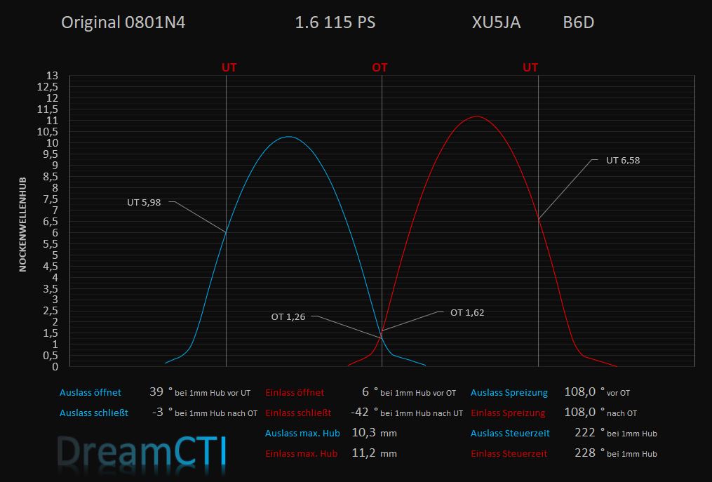

Habe eine Neue Originale XU5JA 1.6 115Ps Nockenwelle gekauft und vermessen.
Leider muss ich euch enttäuschen. Die hat fast genau das gleiche Profil wie die Ajusa Nockenwelle.
XU5JA
Originale 0801N4 Nockenwelle
Rechnung
