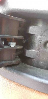

Hallo an alle, weiß jemand wie ich das (siehe Foto) reparieren kann oder wie hoch die Reparaturkosten sind?
Ich will nicht den ganzen Sitz auseinander bauen.
Danke im Voraus

da ist der Seilzug abgerissen, der hebel ist noch ganz. da muss der seilzug getauscht werden, dafür muss der sitz ausgebaut und (teilweise) auseinandergenommen werden.

danke dir aber habs auch ohne ausbau hinbekommen

auch bei mir ist das Seil gebrochen, mich würde interessieren, wie Du das hingebracht hast.
Besten Dank für Deine Antwort

Sitz ausbauen, sind 4x Torx 40 schrauben raus und 2x Stecker losen, wirklich nicht viel Arbeit.
Von unten kommt man dran wo der Seilzug eingehaakt ist.

Hallo hab es mit kabelbinder hinbekommen hält aber nicht lange paar monate nur

Nur zur Orientierung, bei einem Peugeot 308 kostet der obere Seilzug ca. 30 - 40 €. Der untere Teil (Verstellzug) dagegen saftige ca. 120 €.
Und weil Peugeot Deutschland diese Seilzüge meistens nicht auf Lager hat, sondern aus Frankreich beziehen muss, gibt es zur Zeit Lieferengpässe weil Peugeot Frankreich Betriebsferien hat.
