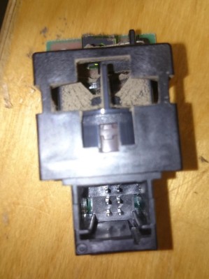

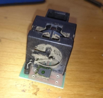

ich hatte den Fehler F702:
CLIM : Klimaanlage
Informationseinheit als Antwort
R618096475264800026964752648064050000008046396299
Zustand des Steuergeräts: CLIM_REGULEE
Nummer 1 : 9647526480
Nummer 2 :
Vorliegende Fehler : 1
F702 : Fehler Innenraumfeuchtigkeitsgeber .
Beschreibung : nicht definiert.
Status :
Lokalisierung : lokal .
Variablen, die mit dem Fehler zusammenhängen

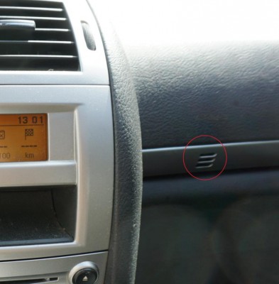

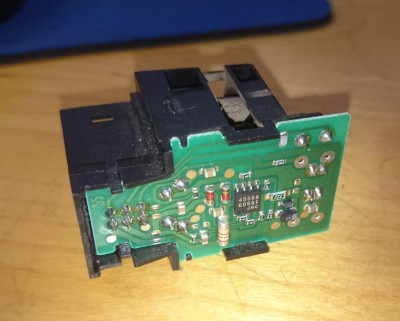

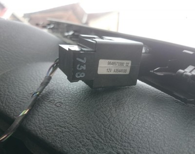

Dieser Sensor liegt hinter der Zierblende bei den 3 Schlitzen. Die Zierblende ist nur gesteckt.
Er hat 6 Kontakte. Zwei für den kleinen Ventilator, zwei für Temeratur und zwei für Feuchte.
Nach ausblasen/säubern mit Druckluft gehts bei mir wieder.
Grüße aus Lämmerspiel
gogs
- Serien-Wagen-Fahrer
- Beiträge: 3
- Registriert: Di 23.05.17 18:00
von gogs » Di 23.05.17 18:26
und noch das Bild der Zierleiste.
Hoffe es hilft Dir

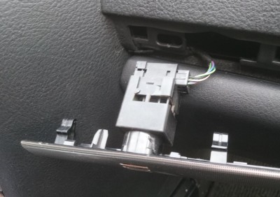

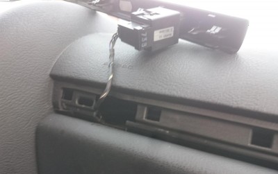

Hallo Chris,
bei mir sieht das so aus.
Daten Peugeot 407 SW Hdi 1,6 12/2007.
Möglicherweise fehlt bei Dir diese Sensoreinheit und das nötige Kabel im Schlitz unter dem steckt unter dem Beifahrer-Airbag.
Grüße Gogs

Nachdem ich die Fotos von deinem zugestaubten Sensor gesehen habe, ahne ich, warum meine Klimaautomatik über die Jahre trotz regelmäßiger Klimawartung immer müder geworden ist... (allerdings noch keine Fehlermeldung).
Mein Coupe ist auch EZ 12/2007. Also werde ich mal dran machen und den Sensor auch entstauben.
Eine Frage noch an dich:
Wie und mit welchem Werkzeug hast du die Blende abgebaut???
Ich möchte die Blende ja nicht beschädigen...

Die blende geht super mit einer Plastik spachtel zum raushebeln. hab ich bei meinen damaligen ersten 407er so gemacht.
