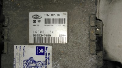

von greenLion » So 26.02.17 12:36
ich habe mir einen 106 Rallye 1.6 8V zugelegt (EZ 07.96 also Serie 2). Das Fahrzeug kommt ursprünglich aus Italien und irgendwie wurde damals von der Dekra etwas falsch umgetragen (von den italienschen zu den deutschen Papieren) Mat hat ihn als S 16 mit 87 kw und EURO 1 eingetragen, leider fehlen die Kopien der originalen italienschen Papiere.
Laut Fahrgestellnummer handelt es sich um folgendes Fahrzeug:
106 1.6 8V 74 KW -101 PS
TU5J2
1CNFW
EZ:12.07.1996
Produktionsdatum: 20.06.1996
Dieses Fahrzeug müsste eigentlich mit der Motorsteuerung Motronic MP 5.2 ausgestattet sein und somit EURO 2 haben.
Verbaut ist aber eine Magneti Marelli 8P, welche in den Serie 1 XSI verbaut wurde und nur EURO 1 bekam.
An dem Fahrzeug ist wirklich alles original, kein anderer Motor oder so. Ist das so ein Italien special gewesen? Dass man statt der Motronic die Magneti für Italien verbaut hat?

von greenLion » So 26.02.17 17:32
ErWienX hat geschrieben:Bitte einmal die Fahrgestellnummer!
Also die Fahrgestellnummer lautet: VF31CNFWE51561622
Und es ist die Steuerung Magneti Marelli IAW 8P.16

von Rostigernagel » So 26.02.17 19:40
Nabend,
Laut der Service Box gehört das STG Teilenummer: 19292Y in das Auto, ist die Magneti marelli nr. 230016308417
und jup, gehört auch in den S16.
Guckst du:
http://www.yoyopart.com/oem/6617806/peugeot-19292y.html
Was steht denn in deinem Fzg. schein? Frag mal bei Peugeot ob es was zum umschlüsseln gibt...weiß nicht mehr wie das ging/war.
Mk2 sollte aber schon Euro2 bekommen, wenn sogar der MK1 die bekommt.
Mfg Rostiger

von greenLion » So 26.02.17 20:17
Rostigernagel hat geschrieben:Nabend,
Guckst du:
anbei die Bilder vom Steuergerät und fzg schein. ich werde da nicht schlauer draus.
