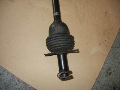

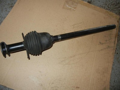

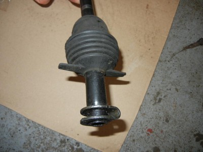

habe recherchiert bevor ich meine Meinung abgebe und habe dieses Kardangelenk mit Gummibalg gefunden.
Muss Real Recht geben, das es den Gummibalg für das Kardangelenk aussen gibt.Habe ein paar Fotos hochgeladen.
Grüsse
Jürgen
Kardangelenk Lenkung Manschette

Re: Kardangelenk Lenkung
Beitrag von Pipes2101 » Mi 03.08.16 20:22
KRASS :dummguck:
Sehe ich heute zum ersten mal.
Habe ich nichtmal bei einem 86er mit XY-Motor gesehen

Peugeot-Nr. 4103E9
