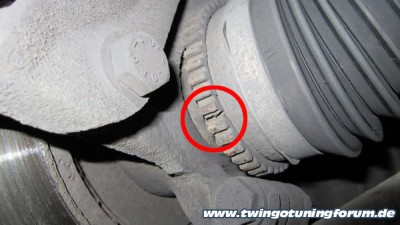

Das ABS ist nur dann aktiv, wenn der ABS-Sensor eine Unregelmäßigkeit der Umdrehungsgeschwindigkeit erkennt.
Auf deutsch. Blockieren die vorderen Räder gibt das System die Räder wieder frei und ist
"im Regelbereich".
Man merkt dies sehr deutliche am Bremspedal.
Erkennt das System einen Fehler (woher auch immer), ist in den meisten Fällen das ABS deaktiviert.
Bei einer Vollbremsung blockieren die Räder!
In der Regel ist dann die Kontroll-Lampe (ABS) in der Tachoeinheit am leuchten!
Nun kann es vorkommen, dass das ABS-System trotzdem regel obwohl kein Rad blockiert.
Dabei stehst du nur leicht auf der Bremse um den Wagen ein wenig abzubremsen.
Lange Rede kurzer Sinn.
Wenn du sowieso "einiges zerlegst" dann guck dir einfach die ABS-Ringe (links-rechts) an der Antriebswelle (links-rechts) an.
Bild habe ich angefügt.
Über diesen Ring bekommt der ABS-Sensor sein Signal
