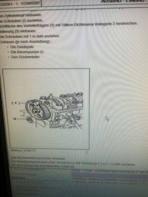

Hallo
Laut dem Reparaturleitfaden von Peugeot wird die Befestigungsschraube des Nockenwellenrades mit 1 m daN (10Nm) angezogen.
Ist das wirklich richtig so ???
Ich finde nämlich das es verdammt wenig ist für so eine wichtige Schraube.
Da bekommt ja schon die Ölschraube das dreifache.
Liebe Grüße
Lilly

von Rostigernagel » Di 16.02.16 20:54
Nabend,
so wie ich das sehe sind die Zahnräder 2teilig, also zahnkranz auf nabe (scheint mit 3schrauben festgemacht zu sein...die werden mit 10NM angezogen)
Das ganze NW-Rad scheint laut PDF (im Anhang) mit 80NM festgezogen zu werden.
Aufgepasst PDF
Jup, bin selber erstaunt was ich alles aufm PC hab
Kurzes Edit, sehe grad der NFZ ist ein normaler TU5...die pdf ist fürn 16V, jetzt bleibt wohl die frage ob man die nutzen kann
Mfg Rostiger

von Rostigernagel » Di 16.02.16 21:02
Nochmal kurz,
TU1,TU2,TU9,TU3, haben nur eine NW...laut meinem Bücherlie (werkstatthandbuch "motorüberholung TU")werden auch diese mit 80NM festgezogen.
Ist zwar widerum kein TU5 dabei, aber wenn alle TUs bis auf deinen mit 80NM festgezogen werden, würd ich die 80NM bei deinem auch nehmen
Mfg Rostiger

Lilly
- Beiträge: 175
- Registriert: Fr 22.01.16 18:50
- Postleitzahl: 59192
von Lilly » Di 16.02.16 21:14
Danke Rostigernagel
80 Nm hören sich auch 8 mal besser an.
Mein Motor hat allerdings nur eine Nocke und das Zahnrad ist ein komplettes teil was direkt an die Welle kommt.
Ich habe auch schon das ganze Internet durchsucht aber nix zu diesem Thema gefunden.
Danke auch an Dir Gump jetzt habe ich wieder etwas neues dazu gelernt.

von Rostigernagel » Di 16.02.16 21:19
Die mein ich
hier der link zum Bild, die Vergangenheit zeigte das das Forum meine Bilder zerschnippelt
http://up.picr.de/24613604hs.jpg
Edit, hehe du warst schneller...hab dein Bild erst nachm absenden gesehen.
Edit zurück, jup bei deiner Kopie haut was nicht hin würd ich sagen.
Mfg Rostiger
