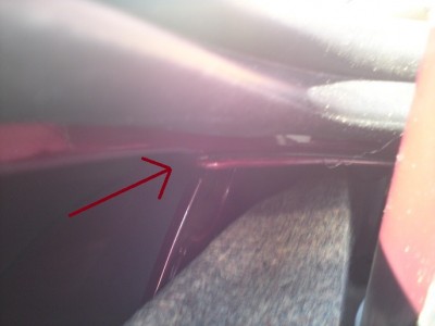

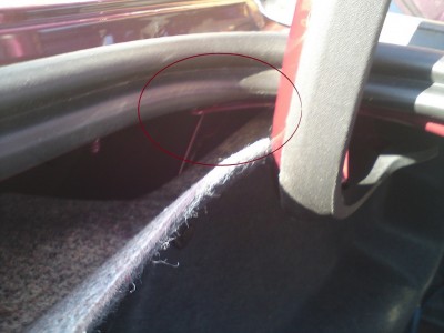

von DarcBase » So 13.02.11 15:21
Sooo, endlich dazu gekommen mal ein Bild zu machen...
hoffe es ist ersichtlich wo das ist...
zwischen den 2 Blechen läuft das Wasser runter (war in der Waschanlage und hab danach geschaut)
![DSC00444.JPG (77.32 KiB) 2032 mal betrachtet DSC00444.JPG](./download/file.php?id=1189&t=1&sid=a9a61021a88b520b1c1542fedd93f414)
![DSC00445.JPG (193.44 KiB) 2032 mal betrachtet DSC00445.JPG](./download/file.php?id=1188&t=1&sid=a9a61021a88b520b1c1542fedd93f414)

Floh406
- ADAC-Fan
- Beiträge: 517
- Registriert: Mi 07.07.10 17:56
- Postleitzahl: 86633
- Wohnort: Neuburg a. d. Donau
von Floh406 » So 13.02.11 21:28
Moin,
hast Du mal die Dichtung abgezogen, ob es darunter vielleicht durchläuft?
Oder mal die Dichtung ganz genau unter die Lupe genommen?

von MHorn » Mo 02.03.15 12:06
Hi,
die Diskussion ist zwar schon etwas älter, habe aber genau das gleiche Problem und hoffe auf Hilfe.
Bei meinem 406er (Limo) läuft ebenfalls Wasser in den Kofferraum, genau zwischen diesen beiden Blechen kommt es raus,
nur eben auf der rechten Seite und nicht links.
Hatte auch erst eine undichte Heckscheibe im Verdacht und diese darum einmal komplett neu abgedichtet,
aber es läuft immer noch.
Die Abflüsse des Schiebedachs kann ich ausschließen, habe Wasser mit einer Gießkanne ab Ende Dach/Beginn Heckscheibe nach hinten über mein Auto gekippt, da hat es schon angefangen zu laufen/tropfen.
Ich hoffe mir kann jemand hier helfen und weiß Rat.^^
