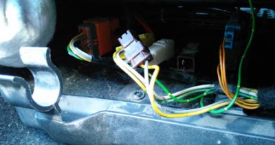

Beiträge: 32
Registriert: Mo 04.12.06 16:04
Postleitzahl: 09221
Re: Schalter Sitzheizung 406 Serie1 LIMO
Beitrag von Hubibert » Fr 01.04.16 17:53
Ich möchte das Thema wieder aufwärmen.
Ich stehe vor dem gleichen Nachrüstproblem. Gebrauchte Schalter sind eingebaut. Strom wird am braunen Stecker unter dem Sitz geschaltet.
Sitzmatten werden noch verbaut.
Frage: Die Kabel an dem braunen Sitzstecker finde ich verdächtig dünn für geschätzte 75 W Leistung. Wird da noch ein Relais benötigt? Oder ist das ok so? Danke.
