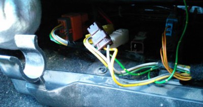

Heute die Verkleidung Handbremse (großer Mitteltunnel) komplett entfernt, da sind mir genau an der Stelle der Sitzheizung ein grüner und ein schwarzer Stecker aufgefallen. Die waren beide blind gesteckt, abgedeckt von diesen Münzhaltern.
Jetzt meine verwegene Idee: Einfach gebrauchte Schalter kaufen, einbauen und anstecken -> dann wird mein popo warm?!

Ich stehe vor dem gleichen Nachrüstproblem. Gebrauchte Schalter sind eingebaut. Strom wird am braunen Stecker unter dem Sitz geschaltet.
Sitzmatten werden noch verbaut.
Frage: Die Kabel an dem braunen Sitzstecker finde ich verdächtig dünn für geschätzte 75 W Leistung. Wird da noch ein Relais benötigt? Oder ist das ok so? Danke.
