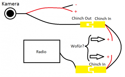

Okai alles klar mach ich so
Aber könntest du mir sagen wieso das sein muss?
Bei normalen chinch kabeln muss das nich sein

Über chinch Kabel sprich das gelbe werden die Bilder an das Display nur gesendet der mitteleiter und außen rum die Schirmung. Trotzdem wird ja eine Spannung benötigt nicht zuletzt wegen der LEDs um die cam herum
In der Anleitung steht auch frei übersetzt schwarz ist Masse gelb ist Video Signal und rot ist 12v+
Wenn ich das richtig verstehe kommen von der cam ja 2 chinch Kabel richtig? Dann ist das eine Video und das andere strom

Hier eine 1 zu 1 Skizze

Das rote Kabel an das Rückfahrlicht anklemmen. Dann schaltet sich die Kamera ein wenn der Rückwärtsgang eingelegt wird. Wenn du dauernd ein Bild haben willst, dann an Zündungsplus. Steht übrigens so in der Anleitung.

Das mit dem Rücklicht wusste ich auch dass einzige Problem sind die roten Kabel an den Chinch.
