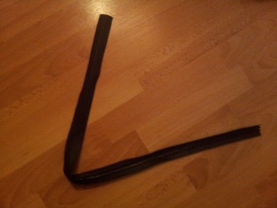

ich habe ein Problem mit der Sonnenjalousie des Panoramadachs beim 308SW
ich schließe die Blende ziemlich selten. Wollte mir das über den Winter mal angewöhnen, um das Auskühlen des Fahrzeugs zu minimieren.
Wie dem auch sei. Ich wollte die Blende schließen, da hielt sie kurz vor Schluss an. Beim Öffnen, schlug die Jalousie dann Falten, bis schlussendlich eine Gummilippe (Foto) aus dem hinteren Schacht hervorlugte.
Nun liebe Leute, was hat eurer Meinung nach dieses Lippe konkret für eine Funktion? Was passiert, wenn ich sie nicht wieder einbaue? Und wie mache ich das am Besten?

da gibts ne Servicemeldung von Peugeot mit einem geä. Teil.
Der Dachhimmel muß dazu runter.

ach herrje. Hast du eine Info, wieviel mich der Spaß kostet? Kulanz ist nach 5 Jahren sicher nicht drin..

in einen anderen Forum hatte auch welche dieses Problem. Sie haben die Dichtung einfach abgelassen und konnten nichts negatives feststellen!
Bei mir ist noch drann..... Jalousie wird aber höchstens 1 mal im Jahr bewegt!
