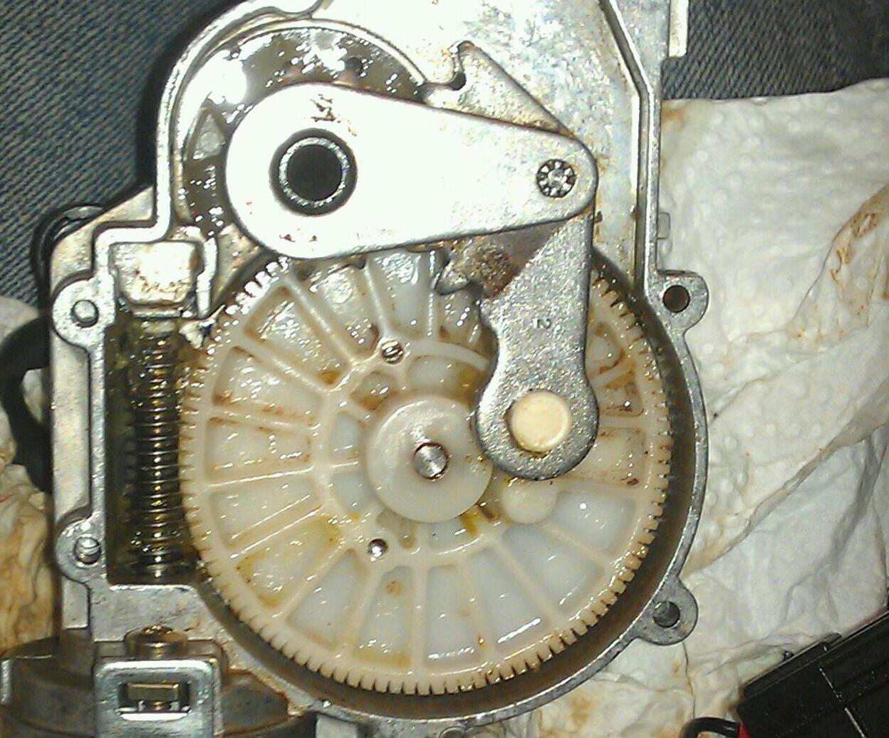

Beitrag von Hundemami » Mo 11.11.13 17:08
Habe den.Motor ausgebaut muss sich das Teil auch so drehen per Hand, also das schwarze inkl das Plastik Rad?
