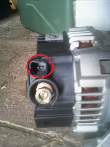

Ich habe gestern meine neue Lima bekommen und eben beimAusbau gesehen dass die Anschlüsse verschieden sind. Die alte Lima hat einmal Batterie PLUS und einmal einen standard-Kabelschuh für die Erreger-Spannung.
Bei der neuen Lima hab ich auch einmal Batterie PLUS und einmal einen Art Stecker-Anschluss - wo aber 2 Kontakte sind. Der eine wird wohl für die Erregerspannung sein, der andere für die Ladekontrolle (was der 205 aber eh nicht hat). Welcher welchr ist, ist leider nicht zu er kennen, da NICHt beschriftet.
Jetzt ist die Frage, wie ich das umtüdeln kann und vor alem wo bekomm ich einen passenden Stecker her.... Vielleicht hat einer ne gute Idee, die Karre sollte eigtl nachher wieder laufen :floet:
Anbei mal 2 Bilder der verschiedenen Anschlüsse (rot eingekreist).

Wenn mich nicht alles täuscht kannst schauen bei welchem kontakt bei zündung an die ladekontrolle leuchtet.das sollte d+ sein.
Ist der generator von nem neuen fahrzeug mit überwachung und start/stopp? Das der zweite anschluss df ist und nur zur überwachung dient?
Es gab auch welche die d- als pin hatten und nicht übers gehäuse.
Passende pins und stecker solltest beim boschdienst,stahlgruber,trost ect bekommen.

Habe jetzt gerade gesehen...an der neuen Lima sind die Pins doch beschriftet - mit 1 und 2. Weiß jemand, welcher für was ist? Ladekontrolleuchte hat der 205 meines wissens nacht übrigens nicht! Kann denn was kaputt gehen wenn ich die vertausche bzw. es durch ausprobieren teste? Fahre jetzt erstmal los und versuche einen passenden Stecker oder Kabelschuh zu bekommen...
Beiträge: 19593
Re: Schnelle Frage zum Anschluss LIMA
Beitrag von obelix » Di 20.08.13 15:32
lewashby hat geschrieben:Habe jetzt gerade gesehen...an der neuen Lima sind die Pins doch beschriftet - mit 1 und 2. Weiß jemand, welcher für was ist? Ladekontrolleuchte hat der 205 meines wissens nacht übrigens nicht! Kann denn was kaputt gehen wenn ich die vertausche bzw. es ausprobiere?
das ist ne valeo-maschine.
da müsste der stecker bei allen der selbe sein, das heisst, die belegung müsste dies hier sein:
anhand der aussparungen des gehäuses sollte die identifikation dann kein thema sein.
"L" entspricht dann "D+" und "DFM" ist zu vernachlässigen. anhand des etwas undeutlichen fotos würde ich jetzt sagen, "l" ist der dem rand naheliegende pin. der zum gehäuse angeordnete ist dann der ohne funktion.

Hab jetzt einen passenden Kabelschuh bekommen... jetzt hab ich grad noch das Problem, dass der Anschluss B+ nicht ganz passt, der Ringschuh ist minimal zu klein und meine Rundfeile stumpf wie die Merkel ;) Versuche jetzt noch nen Dremel zu leihen... so schnell geb ich nicht auf ;)
