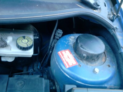

von _-Peugeot-_ » Sa 20.07.13 17:51
Hallo Leute!
Danke erstmal für die Tippis...
Es ist 1.4 maschine Benzin.
Nun leuft der Eco-MOde im Display.
Es gibt keinen Unfallschalter.
Habe den Benzinschlauch vor den Einspritzdüssen rausgezogen, es lief beim starten kein sprit in die Flasche.

von freeeak » Sa 20.07.13 22:50
Eco mode würde ja erstmal heissen das die batterie platt ist-starthilfe.
Benzinpumpenrelais prüfen,pumpe brücken,versuchen ob er anläuft bzw ob sprit kommt.
Kommt kein sprit-tank leer oder pumpe defekt oder filter total zu
Kommt sprit und er läuft dennoch nicht an - zündanlage prüfen,ggf wegfahrsperre

von Sonntagsfahrer » Sa 20.07.13 23:06
1. Der Wagen hat auf jeden Fall nen crash-schalter. ( es sei denn, es hat jemand am Wagen rumgepfuscht.)
2.ECO-Mode bedeutet nur, das er in den Energiesparmodus gegangen ist, das hat direkt nichts mit der Leistung der Batterie zu tun.
DIe Idee mit dem Crasch-schalter ist nicht so schlecht.
Leuchtet denn die Motordiagnoselampe bei eingeschalteter Zündung?
Wenn ja, wird das Motorsteuergerät frei geschaltet.
Bewegt sich denn der Drehzahlenmesser beim Starten?
Wenn er sich nicht bewegt, dann ist es ein deutliches Zeichen für einen defekten Drehzahlensensor.
Dennoch müsste die Benzinpumpe beim einschalten der Zündung kurzzeitig fördern.
Mfg. der Sonntagsfahrer
