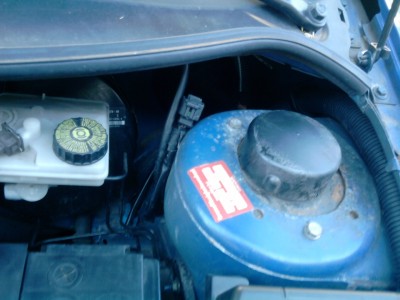

von _-Peugeot-_ » Sa 20.07.13 17:51
Hallo Leute!
Danke erstmal für die Tippis...
Es ist 1.4 maschine Benzin.
Nun leuft der Eco-MOde im Display.
Es gibt keinen Unfallschalter.
Habe den Benzinschlauch vor den Einspritzdüssen rausgezogen, es lief beim starten kein sprit in die Flasche.

von freeeak » Sa 20.07.13 22:50
Eco mode würde ja erstmal heissen das die batterie platt ist-starthilfe.
Benzinpumpenrelais prüfen,pumpe brücken,versuchen ob er anläuft bzw ob sprit kommt.
Kommt kein sprit-tank leer oder pumpe defekt oder filter total zu
Kommt sprit und er läuft dennoch nicht an - zündanlage prüfen,ggf wegfahrsperre
Du bist ein Mann für A.T.U.
