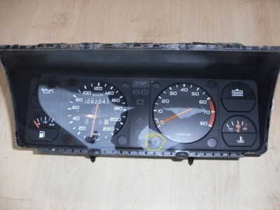

Hallo! Hier erst mal die Daten:Peugeot 205 Cabrio Roland Garros Bj.91 1,4l 75ps: Nach gut einem Jahr im Forum hätte ich auch mal eine Frage: kann mir jemand sagen welche funktion die Lampe hat, auf dem Foto im gelben Kreis sieht es aus wie ein Chokezeichen bei einem Handchoke. Sie leuchtet ganz schwach im dunkeln bei tag nicht wahrnehmbar, danke im voraus.

da gabs ganz unterschiedliche belegungen. choke kann gut sein.
das leuchten kommt aber wohl daher, dass keine birne drin ist (jetzt wirds paradox :D ).
die anderen birnen leuchten minimal nach hinten ab. und dieses leuchten fällt eben auch in die unbelegte fassung und lässt sie vermeintlich glimmen.

hallo Kris! das habe ich mir auch schon gedacht da ja der Roland Garros kein Choke hat, nur letztes Jahr ist mir das erst aufgefallen als ich ihn im Winter in die Garage fuhr. Ich habe noch ein Bild gefunden von einem CTI und darauf leuchtet es voll Power direkt neben dem Fernlicht rechts also dürfte doch eine Glühbirne drinnen sein. leider ist es ein XPS-dokument

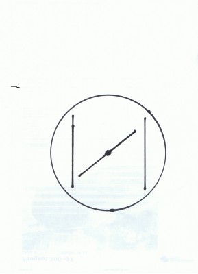

Hallo! Habe das Symbol mal gezeichnet vielleicht kann mal jemand in seiner Bedienungsanleitung schauen wofür das steht beim 205 cabrio da ich leider keine habe und im Rep-buch steht nichts drinnen. Wie schon erwähnt befindet sich das Symbol rechts neben dem Fernlicht-Symbol.

die bilder aus den herstellerprospekten täuschen - da leuchtet fast immer alles, was völlig unrealistisch ist.
das ist schon ein choke-symbol. steck einfach ne birne rein und gut is'.

Hallo! Nochmal Instrument Symbol Kris schrieb das eventuell da keine Lampe drinnen ist nach aufopfender Arbeit es ist eine Lampe drinnen und die Leuchtet schwach also zwischen voll und aus. Steht den in den Bedienungsanleitungen nichts darüber drinnen welche Funktion die Chokeleuchte beim 1.4 75PS mit Boschmonotronik hat? Ich habe leider keine Bedienungsanleitung um nachzuschauen ob darüber was steht oder nicht und die Servicebox beginnt erst ab Bj.95 . Die leuchtet doch nicht Grundlos die muss doch eine Funktion haben sonst wäre sie nicht da. Ich weiss das vieles für verschiedene Modelle ist und nicht immer eingekoppelt ist, aber mir ist sie letztes Jahr nicht aufgefallen wie ich schon schrieb erst als ich den Wagen im Winter in die Garage fuhr. Ich würde ja zum Peugothändler fahren der liegt aber 160km weg.

die lampe hat keine funktion.
vielleicht hat das kombiinstrument einfach ne macke. oder: vermutlich haben die TU3S mit vergaser denselben grundkabelbaum und dort wird ein kabel eben am vergaser als choke-kontrolle angeklemmt. das entsprechende beim TU3M unbelegte kabel im motorraum kriegt irgendwie masse - kabelbruch, kriechstrom oder sowas. und dann könnte die lampe schon auch glimmen.
mein tip: ignorieren.

in der serie-2 ab 1987 gibts nur noch eine bedienungsanleitung für alle versionen inkl. GTI. und ich hab nachgesehen - da steht auch nur, dass die lampe die choke-kontrolle ist. mehr nicht.
stehenbleiben wird der bull deswegen wohl nicht :daumenhoch:
