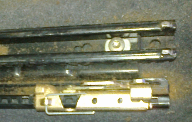

der Fahrersitz meines 106 rastet nicht ein (bei der enormen Beschleunigung per Automatik ein ernstes Problem
Bei der Suche zum obigen Thema habe ich das hier im Forum gefunden:
"auf der laufschine zur mitte hin befinden sich auf beiden seten ein raster....dies musste auswechseln...
sitz ganz vormachen und dann kannst die von hinten raus ziehen....die kann man von hand verschieben.....
die sind für die einrastposition verantwortlich....schätz das bei deinen die feder ausgelutscht ist..."
Habe dann mal bei meinem 106er nachgeschaut, und es ist genau so. Dieses verschiebbare Raster hat einen beweglichen Winkel, der zum Sitzverstellen angehoben wird und ansonsten mit 2 Klinken im Raster einhakt. Der Winkel wird im eingeklinkten Zustand anscheinend durch die Feder runtergedrückt. Bei meinem hält der Sitz dann auch, wenn man das manuell macht, ansonsten ist die Feder wohl zu schwach (oder defekt?)
Hat jemand die Feder (oder das Teil mit der Feder zusammen) oder einen Tip, falls es noch was anderes ist?
