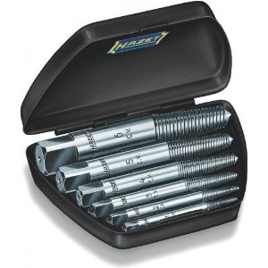

Ich bin mir sicher das ne kleine Investition für nen satz Linksaudreher (20,- Hazet) nicht verkehrt ist.
Zumahl das bei deinem auto bestimmt nicht die Letzte abgebrochene schraube sein wird
Kurzes bild:

Bohr doch einfach ein kleineres loch in den Bolzen (vorher körnen,durschmesser kleiner wie bolzen, sollte also auch nicht den kopf beschädigen) , muss ja nicht tief sein (nur das der ausdreher greift) und schon kannste ansetzen und das abgebrochene stück rausdrehen.
.....klappts nicht (so das der ausdreher sich raus dreht, oder nicht greift...warum auch immer) kannste den hummbug immernoch kommplett ausbohren.
Das würd ich aber nur versuchen wenn der bündig abgebrochen ist.
Ich hab mit der methode eig. alles rausbekommen.....ok außer meinen abgescherten Radbolzen.
Die Idee mitn Fräsen (vom freeeak) funtzt übrigens ziemlich gut....hat geholfen meine Radnabe zu retten ( das gewinde)
